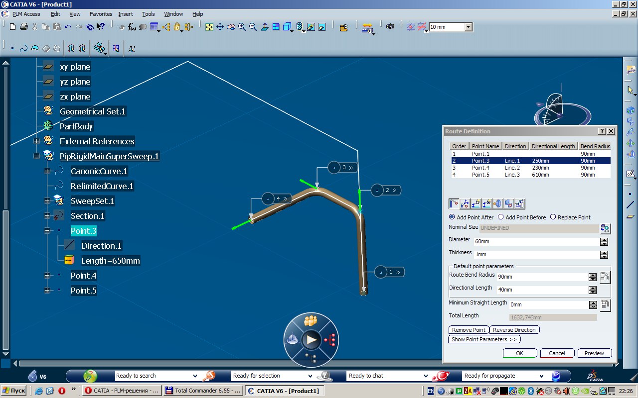

Подскажите пожалуйста как сохранять работу. Поставил эту версию
http://rutracker.org/forum/viewtopic.php?t=4160100
При попытке "Propogate", появляется такая табличка Изображение

Re: Catia V6, сохранить файл
Сообщение [PTM] » 22 ноя 2012 08:13
права нужны) зайди пользователем с правами, может быть сойдет типа project leader итп

Сообщение drawart » 23 ноя 2012 00:54
Подскажите как зайти пользователем с правами? Создать другого пользователя?Так я и для этого пользователя все галки поставил. И creator и project administrator и даже leader потом, чтоб проверить ни в этом ли причина.
Результат тот же. Стоит win 7 64 Максимальная. Может еще есть заветные галочки? На работе поставил- нет такой проблемы. Может надо как-то пофиксить в винде? Может она администратора не администратором считает?) На компе 1 пользователь. Он же админ. Мне просто говорили что у win7 бывают подобного рода затыки. Очень хочется уже поработать в этом чуде после столь запарной установки...ан нет. И ,кстати, нет ли у кого обучающих материалов? Ничего кроме этого http://rutracker.org/forum/viewtopic.php?t=2931959 и стремительных wow-роликов пока не нашел.
Сообщение Геройчиковый » 23 ноя 2012 14:31
Добрый день!
Пользователей создают обычно через Tools -> My Company -> People -> Create New и т.п.
Хотя, вот там на скриншоте есть кнопочка Person, может там тоже сработает.
Не нужно ставить все подряд галки, это не поможет.
Создаёте юзера. Потом, заходите в эту панельку, что у вас указана на скриншоте, находите этого юзера и назначаете ему роль, например Проджект Лидера для какого-либо проекта. Потом заходите в катию и выбираете контекст как раз Проджект Лидера в этом проекте. Должно сработать. Винда тут не при чём.
Сообщение drawart » 23 ноя 2012 23:09
[PTM] писал(а):права нужны) зайди пользователем с правами, может быть сойдет типа project leader итп
Спасибо за верную наводку! Заработало! Я просто в options при входе в catia выставлял для юзера Project admin, а нужно было Project leader.
